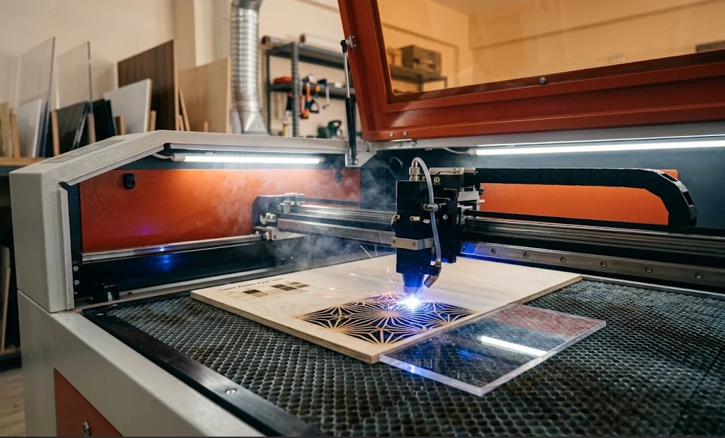

1. Malzeme Bilgisi ve Doğru Seçim
Lazer ışınının malzeme üzerindeki etkisi, işlenen hammaddenin fiziksel ve kimyasal yapısına göre tamamen değişiklik gösterir. Ahşap türlerinde oluşan kararmalar ile plastik gruptaki erime noktaları, sürecin en belirleyici değişkenleridir.- Ahşap Malzemeler: Masif ahşap, MDF veya kontrplak gibi farklı katman yapısına sahip ürünlerin her biri ayrı bir güç seviyesi talep eder. Ahşabın doğal dokusu ve reçine oranı, kenarlardaki is miktarını doğrudan etkiler.
- Akrilik Malzemeler: Gravür ve kazıma işlemleri için dökme (cast) akrilik mükemmel bir yüzey sunarken; pürüzsüz ve cam gibi saydam kesim kenarları elde etmek için çekme (extruded) akrilik tercih edilmelidir.
İşlem öncesinde hammaddeye ait teknik föylere hakim olmak, hatalı parametre kullanımını ve malzeme kaybını en başından engeller.
2. Odaklama Hassasiyeti (Focusing)
Lazer enerjisinin en yüksek yoğunluğa ve en dar çapa ulaştığı nokta odak noktasıdır. Işın odağının malzemenin tam yüzeyine veya kalınlık merkezine doğru hizalanmadığı durumlarda kesim kanalı genişler, enerji dağılır ve dikey olması gereken kenar açısı eğrilir. Yeni nesil cihazlar otomatik odaklama sistemleriyle gelse de, hassas işlerde manuel ölçüm araçlarıyla yapılan doğrulamalar her zaman en güvenli sonucu verir.3. Hız ve Güç Arasındaki Denge
Üretimde sıkça yapılan hata, süreci hızlandırmak adına gücü maksimuma çıkarıp hızı artırmaktır. Kontrolsüz yüksek güç, malzemenin kenarlarında aşırı kömürleşmeye ve termal deformasyonlara yol açar.- Güç Ayarı: Malzemenin alt yüzeyine kadar net bir nüfuz sağlayan ancak kenar kalitesini bozmayacak minimum seviyede tutulmalıdır.
- Hız Ayarı: Düşük hızlar ısı birikimini artırarak yangın riskini tetikler; aşırı yüksek hızlar ise lazerin malzemeyi tam olarak kesememesine ve parçanın ayrılmamasına neden olur.
4. Hava Desteğinin (Air Assist) Önemi
Nozul ucundan kesim noktasına yönlendirilen yüksek basınçlı hava akımı, işlem esnasında ortaya çıkan dumanı, tozu ve tutuşabilir gazları anında bölgeden uzaklaştırır. Bu mekanizma, alev alma riskini ortadan kaldırırken merceklerin kirlenmesini önler ve kesim hatlarının isten arınmış, tertemiz çıkmasını sağlar.5. Yazılım ve Tasarım Dosyası Hazırlığı
Mükemmel bir kesim kalitesi yalnızca makine ayarlarıyla değil, doğru dijital çizimle başlar.- Vektörel Format: Çalışmaların SVG, DXF veya AI gibi vektör tabanlı formatlarda hazırlanması zorunludur.
- Çizgi Kalınlığı: Lazer kontrol yazılımlarının çizgiyi bir kesim rotası olarak algılaması için çizgi değerinin "hairline" (en ince çizgi) olarak ayarlanması gerekir.
- Çift Çizgi Temizliği: Çizimde üst üste binen çakışan hatlar temizlenmelidir. Aksi halde kafa aynı rotadan defalarca geçerek malzemeyi yakacaktır.
6. Periyodik Optik Bakım
Aynalarda veya lenste biriken toz ve yağ tabakası, lazer ışın gücünün %30'a varan oranlarda düşmesine neden olur. Her çalışma oturumunun ardından optik bileşenleri kontrol etmek ve uygun temizlik solüsyonlarıyla silmek, cihazın her zaman ilk günkü keskinlikte çalışmasını sağlar.Sıkça Sorulan Sorular
Lazer kesimde kenarların yanmaması için ne yapılmalı? Doğru hava desteği (air assist) basıncı kullanılmalı, hız ve güç dengesi ideal seviyeye getirilmeli ve malzeme yüzeyi maskeleme bandı ile kaplanmalıdır.
Hangi akrilik türü lazer kesim için daha uygundur? Kesim işlemlerinde pürüzsüz ve parlatılmış kenar kalitesi elde etmek için çekme (extruded) akrilik kullanımı önerilir.
Lazer lensi ne sıklıkla temizlenmelidir? Yoğun üretim yapılan tesislerde günlük olarak, hobi amaçlı kullanımlarda ise her proje öncesinde ve sonrasında kontrol edilerek temizlenmelidir.
Editörün Yorumu
Lazer kesim teknolojisinde uzmanlaşmak; sabırlı bir gözlem süreci ve sistematik veri takibi gerektirir. Her yeni malzeme serisinde farklı hız ve güç kombinasyonlarını içeren test matrisleri (küçük kare kesim testleri) uygulayarak kendi parametre kütüphanenizi oluşturabilirsiniz. Tahminlerle hareket etmek yerine test verilerine dayanarak çalışmak, üretim maliyetlerini düşürürken kalitenizi standart hale getirir.
